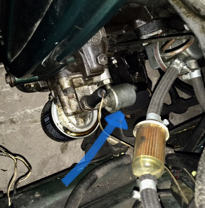

I mellemjulen skrev jeg et indlæg vedr montering af timeglasbøsninger, og jeg fik god respons. Nu har jeg et spørgsmål vedr olietryksmåleren i min 124 sport coupé: er det et problem, at den først registrerer olietrykket med 10-15 min. forsinkelse? Det er ved kørsel efter koldstart, at problemet viser sig. Når motoren er blevet driftsvarm, er der ikke noget problem: her kan jeg slukke motoren, og når jeg så starter den igen, virker olietryksmåleren uden tøven.
Når måleren fungerer, registrerer den et olietryk på omkring 40 (psi?), ved moderat belastning/normal kørsel. Giver jeg gas i tomgang, er der også fin bevægelse i instrumentet.
Har skiftet olitrykskontakt og målt ok strøm til instrumentet med polsøger.
På forhånd tak for hjælpen

Der er to følere, den almindelige olietrykskontakt til advarselslampen, og en "sender" til viserinstrumentet:
www.axel-augustin.de/shop2/Fiat-Oldtimer...j3q9mgqgk4hqiv117mv1
Denne er ofte ustabil. Men som du beskriver det, kan det selvfølgelig også være selve instrumentet, eller ledningsforbindelsen. Når du ikke kan "vække" instrumentet ved at banke på det, tror jeg mest på selve senderen.

Ser først dit svar her et godt stykke tid efter, du har skrevet. Undskyld jeg først svarer nu! Har du mulighed for at forklare, hvor senderen sidder i forhold til olietrykskontakten? Tæt ved bundkarret eller i blokken eksempelvis?
