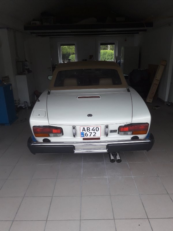

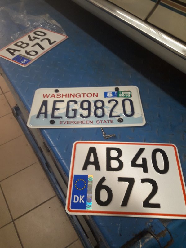

Hej Igen.
Lidt update så er bilen nysynet 25-4.

Dataerklæring er lavet via.
www.ic24.eu
super god service de hjælper gerne,
snakker Tysk eller Engelsk super hurtig. pris 3100 dk inkl. moms
Afgiften var 20040 dk. motorstyrelsen svaret på kun 2,5 uge
Dog også lidt udfordringer med stelnummeret da bilen have fået US stelnummer.
